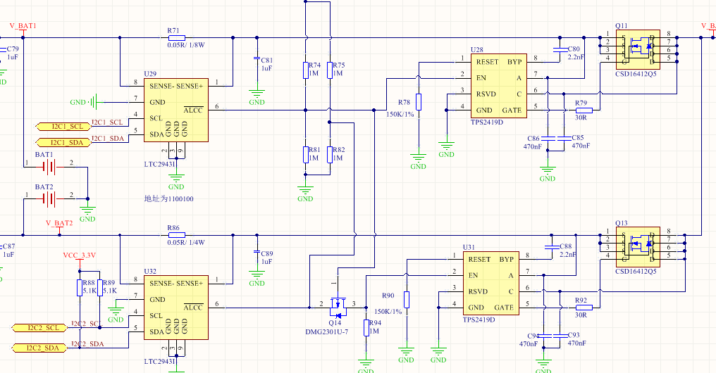

我在做双电池供电系统时,为了防止电池间相互充电,且不消耗太多功耗的情况下,用了TPS2419加外部NMOS电路。但是实际结果是,TPS2419其不到防互充的效果,C相电压会通过TPS2419 到达A端,请问有高手能帮忙解决下不。
