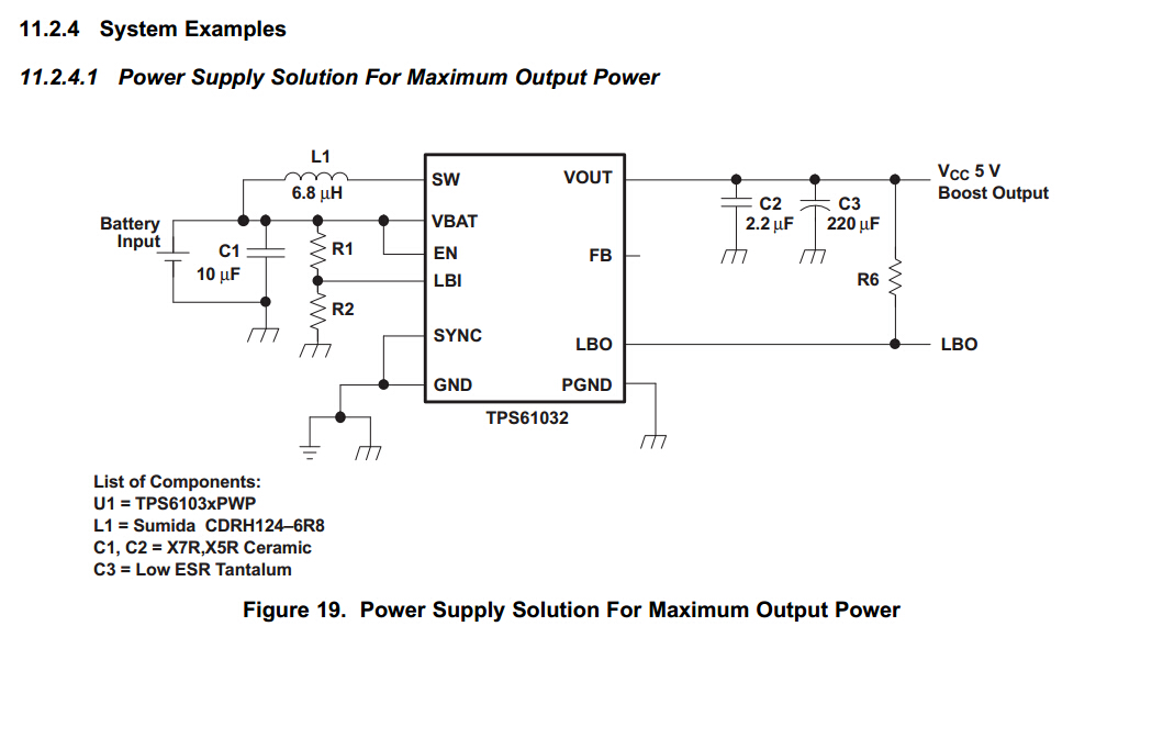

由于TPS61032固定输出5V, 那么FB引脚该怎么处理呢?手册上好像没有说明该怎么处理。
楼主,SYNC引脚是时钟同步信号,用于外接时钟信号的,在一些系统里面,为了方便过EMI,减小不同频率的噪声干扰,会让若干个开关电源工作在同一频率,这时可以提供一个时钟信号,送到SYNC引脚,如此TPS61032就可以与其他电源工作在相同频率。
HI
SYNC引脚接GND,启动PowerSaving模式,可以提升轻载时的效率。
