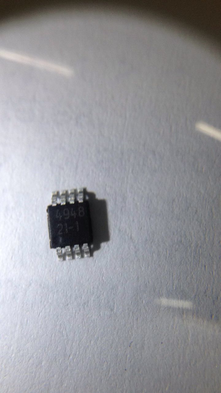

有谁用过LM5021MM-1 IC没,请问下图IC是LM5021MM-1么?
。上图IC是我找代理买的。工作基本跟LM5021手册说的一样。但是工作频率却不同。
上面的计算公式是LM5021的手册。但我的上面的IC的开关频率却不是这样。RT计算43K就150K的开关频率。但实际用43K电阻都300K的频率。68K电阻都200K频率了,。还有就是负载的变化他频率也有变化,我郁闷了,不知道是IC错了还是理解出了问题,请大侠们指点,
