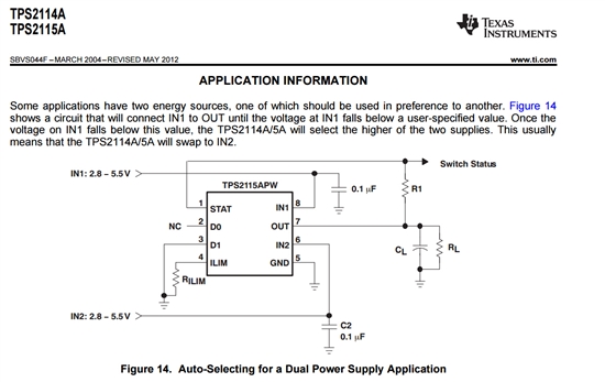

Other Parts Discussed in Thread: TPS2115A

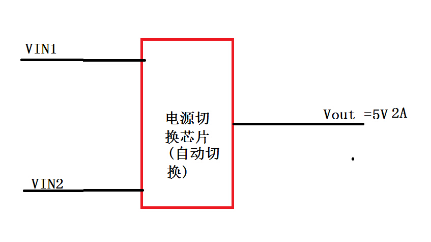

如下图所示的芯片有吗?两路电源输入,当一路失效时,芯片自动切换到另外一路供电。
