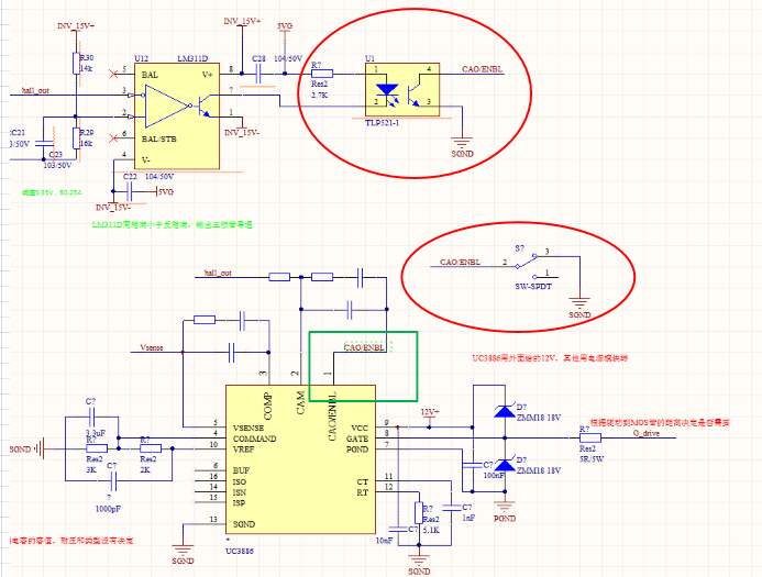

您好,请问上图中UC3886的使能端使用可以用2个红色的圈圈中电路形式吗,CAO/ENBL端在正常状态下是要上拉还是可以不用管啊。上图中第一个红色圈圈是做过流保护用的,第二个红色圈圈是做开机用的
  • 楼主,UC3886的ENBL引脚是多功能利用的,既是使能引脚,也是内部电流环放大器的输出。做过流的第一个圈没有问题,当检测到过流时,光耦的输出为低,可以把ENBL拉低,关断3866。不过第二种方式,你所谓的开机用,是想实现什么功能?不太明白你想实现的功能。能再说明白点么?
  • 谢谢你的回复。第二种方式所谓的开机是指,辅助电源接入电路后,由于第二个圈圈中开关是与地相连的,使得UC3886占空比为0,不工作,然后将开关掰到1的位置,使能端悬空,UC3886解除使能,可以开始工作了

  • 应该可以,接地将占空比拉低到零就无输出。
