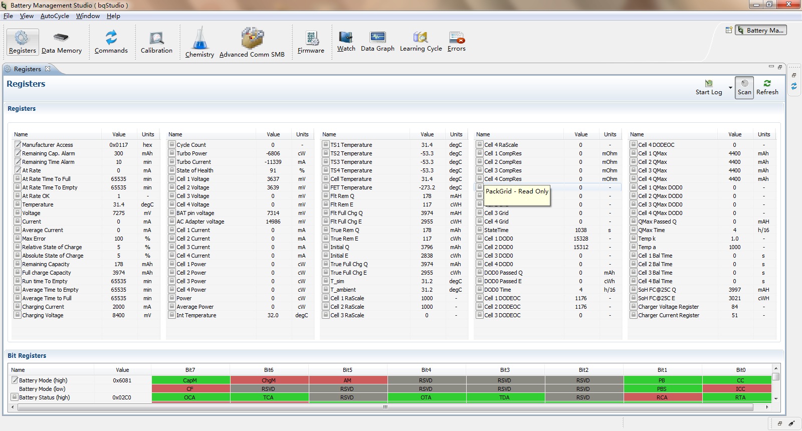

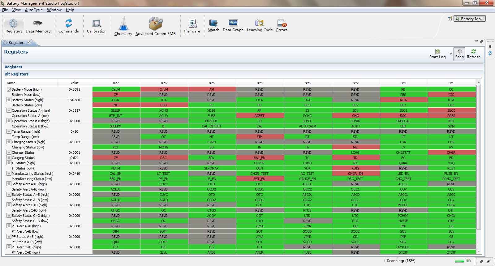

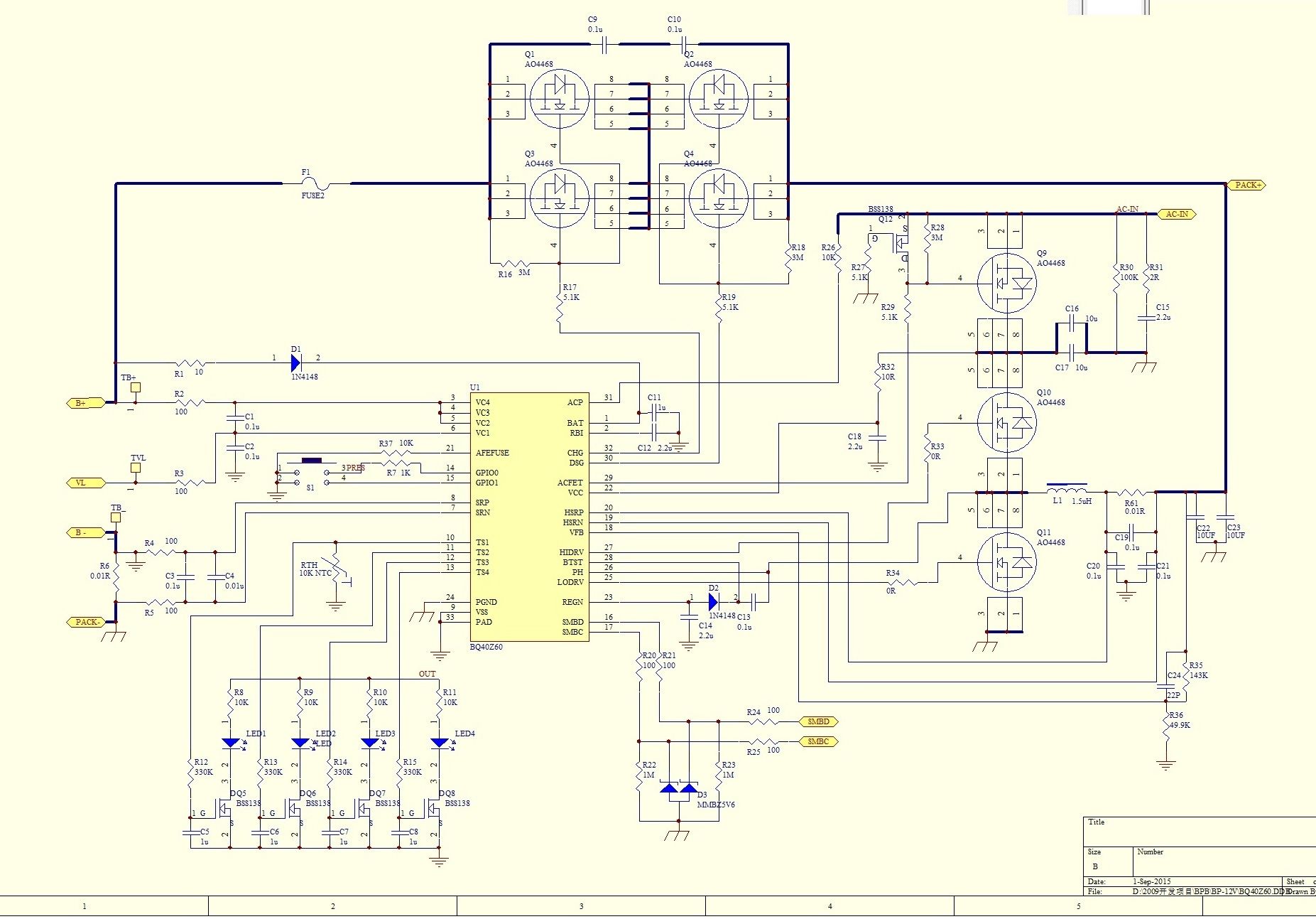

你好,请问有关BQ40Z60,用BQ40Z60做成2S电池,电池输出正常,不能充电,ACFET控制电压升压正常,电池状态显示也无异常,但不能对电池充电(输入DC15V),HIDRV(IC27脚)电位和电芯电压接近,BTST(IC28脚)电位有11.5V左右,REGN(IC23脚)电位为6.1V.请问我要检查什么地方?求指导.

VFB 满充电压应该是1.22V, 按照您的设计,反馈电阻设计的不正确,
参考DEMO板的设计
2-s Cells, R1 = 332k, R2 = 56.13k
抱谦,上传的原理图没有更新,实际电路这部分没有问题,接的是R36/49.9K, R35/295K,计算充电电压应该是8.43V
我的意思是原理图上标示是错的,板子上实际从开始就是对的,但不能充电,Wang Cheng请帮忙排查一下问题所在,或可以借DEMO板测试一下?本人在深圳。
