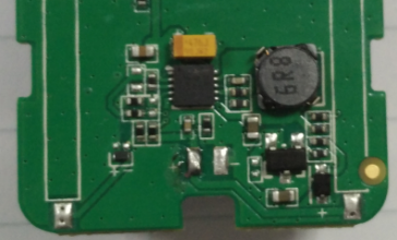

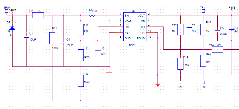

TPS61020 在生产PCM测试时没有发现问题,但在半成品组装接上电芯后测试PCM板发烫,经测试发现TPS61020 的VIN脚对地短路或者阻抗在100欧以内,出现这种现象的原因可能是什么?急盼解决

这个输入电压4.2V,输出5V,500 mA.没有达到极限值。
在掉电的情况下,测量一个新的芯片的VBAt到GND的阻抗,同时测量一下你手上有异常的芯片的VBAT到GND的阻抗(都在掉电的情况下)。
芯片底部的therma pad有没有很好的焊接到接地的铜箔上? 换用一个新的芯片以后,检测输入端启动电压以及sw脚的电压,看看波形是否有震荡?操作时注意采取合适的ESD防护措施。
