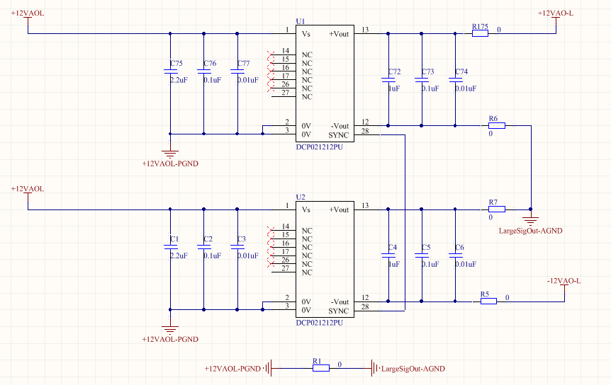

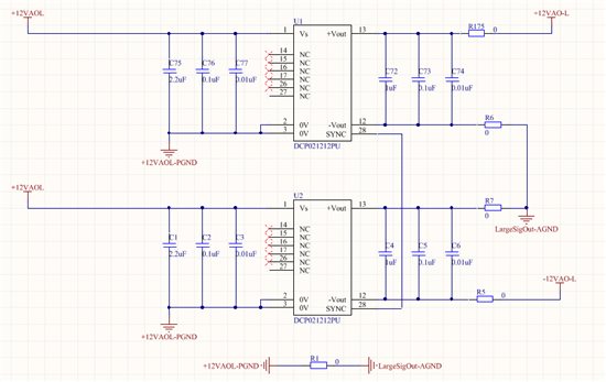

你好,这种开环的芯片负载调整率不是特别好,空载输出电压偏高,你加大负载,输出电压会降下来,谢谢。你也可以适当降低输入电压值(如果可以变的话),输出也会下降,谢谢。
