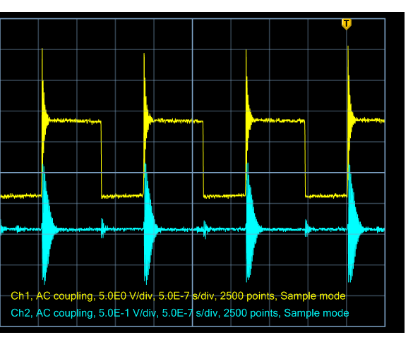

12V输入5V/5A输出发现电感波形Vsw处尖峰电压较大,而输出波形在尖峰处形成同频率的高尖峰纹波,这是何原因造成?怎么解决?
可是同样方法测试TPS54526不会出现类似情况?这是芯片控制方式的差异化引起还是?
另外看到TPS54540与LMR14050基本一样,只是在补偿上不一样,这外部补偿是否会好点?
你好,这个跟补偿内部外部应该是没有关系的,芯片设计者已经帮大家考虑了各种工况来设计了内部补偿参数,谢谢。
你好,这里有关的是芯片的SW脚波形是不是一样的电压尖峰,特别是大电流场合,最好注意关键回路的布线,即最好在靠近芯片处放置一输入电容,这里造成不太的原因是SW脚情况不同,和输出电压测量点可能不同,谢谢。
同步整流结构对于SW点波形,反冲电压会不会有较大的影响相对应非同步?
