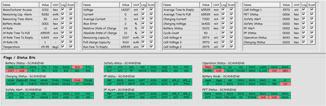

BQ20Z90进入SOCC保护不能充电,修改Permanent Fail Cfg后,SOCC不报错了,但是没法充电,相关参数如下
