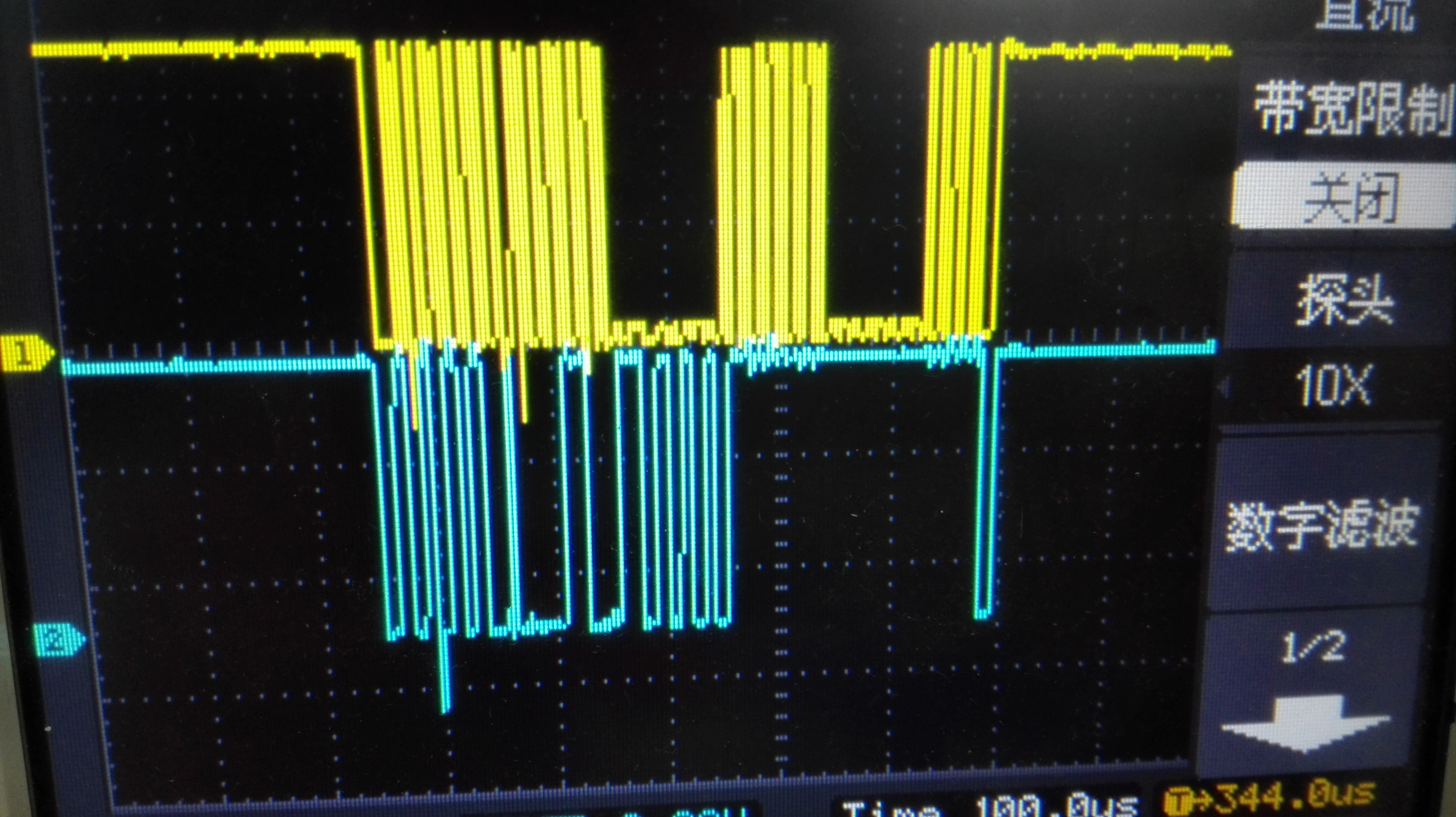

有哪位朋友做过STM32的IO口模拟I2C读取BQ34Z100电量计数据吗,在下老读到数据时0xffff

  • 我做过430 模拟    stm8 IIC        但是开发的不是这款片子       根据我之前遇到的问题  1  SMBbus  通信首先速率 大于10K?记不清了  小于100K         2 地址0x16     3类似IIC 从机有时会拉低时钟线 请求主机等待  这一点大多数人没留意    4 通信有时配置为有校验     我当时用EV2300通信示波器捕捉 拍照片比对   你就仿照波形去写代码  挺有效的   也是搞了好久成功 祝你成功
  •  用STM32单片机模拟I2C,发送地址0xAA,BQ34Z100的SDA没有回复ACK
  • 地址不对吧  对了就会有应答啊
  • 我也用stm32模拟i2c,发aa有时候ack,然后回复很多0xff,我这样弄对吗,可以的话能给个代码参考下吗
        i2c_Start();
        i2c_SendByte(BQ34Z100_SLAVE_ADDRESS);
        i2c_WaitAck();
        i2c_SendByte(0x0C);
        i2c_WaitAck();
        i2c_Start();
        i2c_SendByte(BQ34Z100_SLAVE_ADDRESS + 1);
        i2c_WaitAck();
      ucReadBuf[2] = i2c_ReadByte();
      i2c_WaitAck();
        ucReadBuf[3] = i2c_ReadByte();
        i2c_NAck();
        i2c_Stop();
