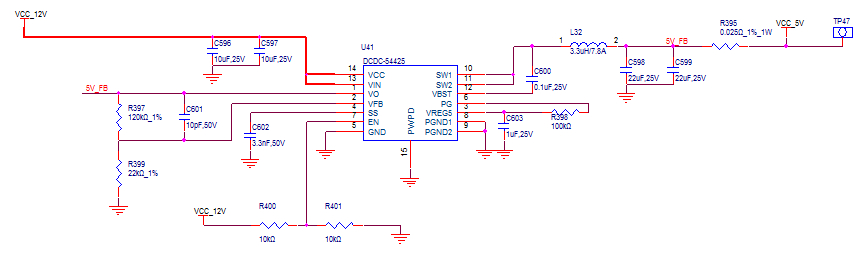

大家好,我在使用TPS54425时,绝大多数情况下都能正常使用,但是偶尔也会有没有输出的情况,没有输出电压时我测量输入也有10.96V,使能管脚也正常,具体原理图如下所示:
曾近发生没有输出的条件我遇到的有这样几种:
1、我在使用一个AC220转DC12V/3A的开关电源作为输入时,我先讲此开关电源和主板接通,接下来直接拔掉AC220V插座,再插上AV220V插座,此时就出现我图上的VCC_5V0电压出不来,测试输入和使能管脚都正常,除非我在不拔AC220V插头时,先断开主板,再接通主板,这样输出就有了;
2、另一种情况是我用一个DC12V电池包给主板供电,一切正常,当电池包自己电量耗尽后,我再插上充电器给电池包充电,当电池包输出恢复后,就又出现了那个VCC_5V0出不来的现象了,只有当我把主板断开,再接上一次就正常了。
这个问题不知道怎么出现的,也不知道怎么避免,烦请论坛上的知情人帮忙分析分析。
  • 是否负载太重,或者输入12V电压不太稳定,输入通过很长的线引过来的?都有影响。
  • 按照我的经验,应该是TPS54425 逻辑混乱导致。
    楼主测试下 拔掉AC220V插座时 VIN; EN ;VO;VFB 的电压。 拔掉AC220V插座时这些电压不会立即消失,通过电阻慢慢卸掉,大电容 高阻抗,需要的时间较长
    这时候在插上AC220V插座,前一个断电过程还没结束,整个状态就不好了。
  • 如果负载很重的话,在上电的时候入口电压还在慢慢抬升中,那么当入口电压刚过UVLO限值(4V左右)的时候,此时的EN可能满足生效条件(EN>2V),按理说应该能够开始工作,虽说这个时候入口电压比设计的出口电压低,但是至少是能动弹。但是由于负载重,入口电压太低了,就算是入口电压升到比出口电压略高的时候,就容易引起保护动作,导致输出再也起不来了。你插拔220V电源线这个就会使得12V电压上电缓慢,造成这个问题。而在入口电压稳定远远超过UVLO限值和出口电压之后再使能EN就不会有问题了。
    所以从这两个角度试试:1.换个上电果断点的电源,能毫秒级一次性跳到12V;2.试试把R401减小。
    还不行的话用一个多通道示波器把用AC电源时候的两种上电情况下的VIN、EN、SS、VOUT波形测出来截个图看看。
