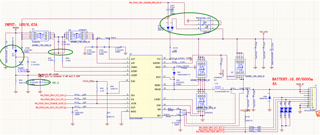

我们使用BQ24725时,出现以下3个问题:(电池是4S2P,电量计是BQ40Z50R1)
问题1:
我们使用BQ24725时,由于设备一直在耗电,会导致电池电量计启动CUV保护(2.75V启动,3.0V恢复恒流充电),电池输出电压被关断,(电池配置已取消激活电流限制),此时,BQ24725启动充电,充电电流被BQ24725限制到67mA,导致电池长时间无法进行恒流充电。请问各位技术专家,这是什么原因,怎么解决?
问题2:
我们在充电时,输入MOS管Q1经常会烧毁,在Q1的GS之间增加470K电阻后就不会烧了,请问这是什么原因?原理图如附件。
问题3:
使用过程中,偶尔会出现电池内部电量计启动过充保护(OCC1)现象,(OCC1设置的是7A1S),BQ24725设置的最大充电电流是3.5A,一直查不到原因,请各位大帮忙分析下。
