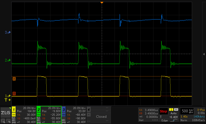

LMR16030: 芯片引脚短路
Part Number: LMR16030
产品通入现场直流48V电源,该芯片LMR16030被烧毁,BOOT、SW、VIN引脚对地阻抗很低(欧姆级别),后续同一电源接入产品没出现烧毁现象。但是在排查问题时(正常产品实验室接入48V电源进行测试),发现上电瞬间尖峰电源偏大(90V最大黄色波形BOOT),以及出现振铃现象(绿色波形SW)。请问有什么改进意见吗?
  • 您好
    我们可以从以下几个方面来分析可能的原因,并给出相应的改进意见:
    1. 输入电压超出规格‌:
      • LMR16030的输入电压范围是4.3V至60V,虽然48V在规格内,但接近上限。如果电源存在波动或不稳定,可能会超过芯片的承受范围。
      • 改进意见‌:考虑增加输入电压保护电路,如使用限流电阻、稳压二极管等,确保输入电压在芯片规格范围内。
    2. 电路设计问题‌:
      • 振铃现象和尖峰电源偏大可能与电路设计有关,特别是与反馈环路、滤波电路和输出电容的选择有关。
      • 改进意见‌:
        • 优化反馈网络中的阻抗和电容等参数,以改变反馈信号的相位差和幅度,降低振铃现象的发生概率。
        • 在电源进线端和电源输出线端分别加入滤波电路,减小电源尖峰干扰。
        • 检查输出电容是否选择合适,特别是铝电解电容可能存在极性、容量或稳定性问题,考虑更换为更稳定的陶瓷电容。
    3. 电源接入方式‌:
      • 如果电源接入方式不当,如存在硬开关或热插拔等情况,也可能导致芯片烧毁。
      • 改进意见‌:确保电源接入方式正确,避免硬开关和热插拔等操作。如果必须进行这些操作,应增加相应的保护措施,如使用继电器或软启动电路。
    4. 测试与验证‌:
      • 在进行任何改进后,都应进行充分的测试和验证,以确保电路能够正常工作和稳定运行。
      • 建议‌:使用示波器等工具监测启动波形和输出电压等参数,确保电路性能满足设计要求。

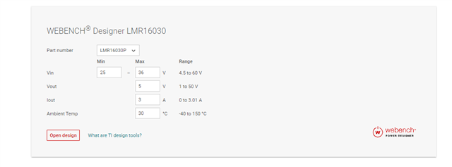

    关于电路匹配上的问题,官网提供了相关辅助工具,请参考官方IC主页下:
    https://www.ti.com.cn/product/cn/LMR16030
