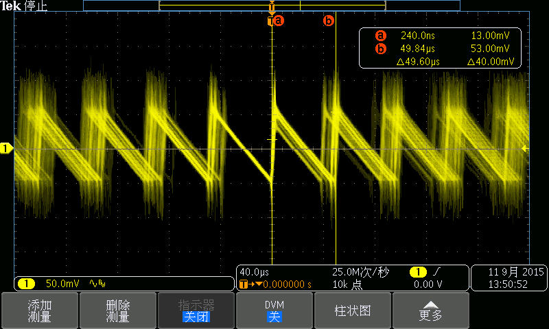

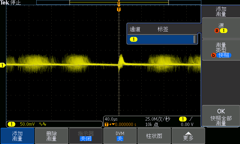

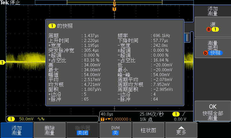

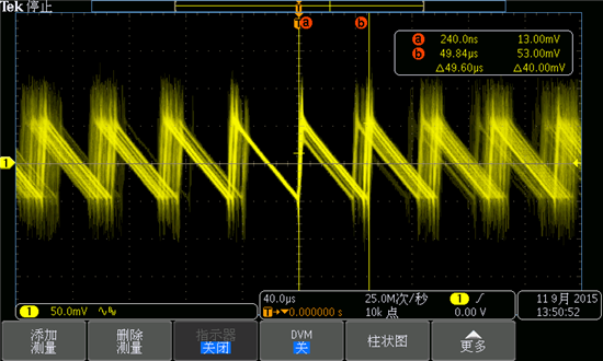

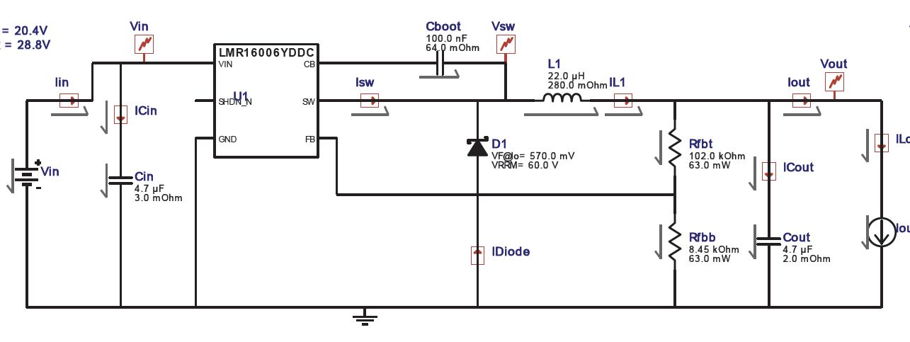

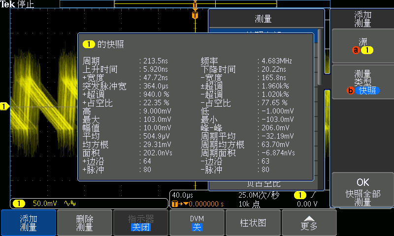

使用WEBENCH设计一个低纹波电压源,输入电压VINDC 24V,输出电压VOUT 5V 希望纹波控制在5mv以内,按照推荐电路,采用LMR16006YDDCT搭建的电路,最后实测发现纹波在120到150mv之间,
最终的结果与仿真结果差异太大,我可以怎么改进,将原来的cout 从mlcc换成钽电容或者电解电容,或者干脆直接在后面在并联一个大的电解或者钽电容?
一般情况下,为了降低输出纹波,大家都是怎么做的呢?
附件为用webench导出的仿真报告。

纹波的成分很多,你说的纹波是不是把开关尖峰也算在内的?如果是把开关尖峰也算在内的,可以在输出并一个小的瓷片电容,同时在SW到地接snuber吸收电路。Webench里面有一种滤波的方法,就是输出两种不同类型的电容,大容量的电解电容,降低动态时的过冲和欠冲,再并一个小容值的瓷片电容,滤掉高频开关噪声。
