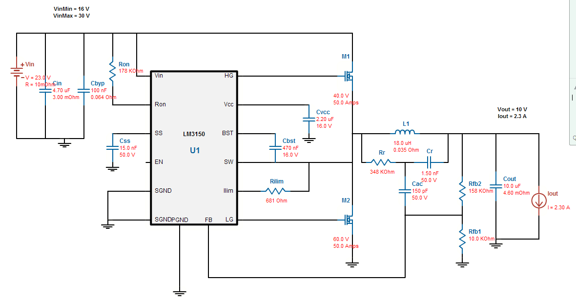

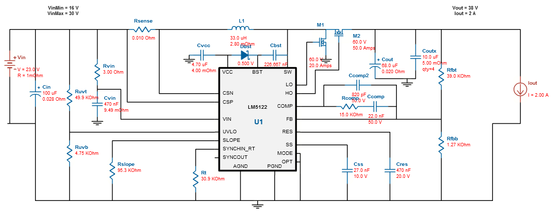

本菜鸟要做一款LED驱动电路,要求如下:
输入电压16-30V;
输出电压38V;
输出电流恒流2A。
请问以上要求能完全按TI官网软件计算出来的参数用铝基板来布线做吗
