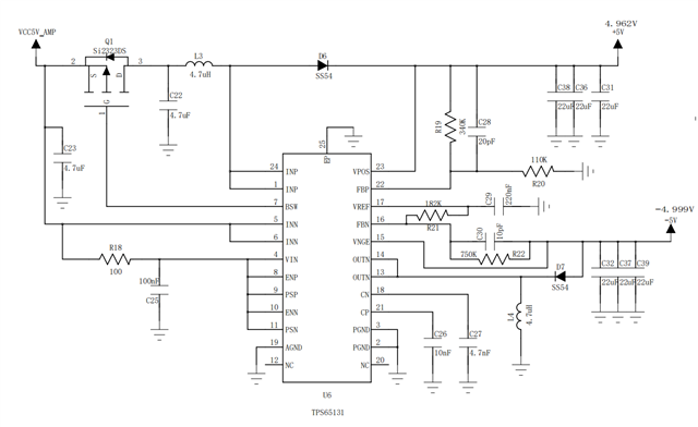

本人第一次使用贵司的TPS65131这个正负压芯片,在使用中遇到点问题。发现嘉立创贴片5块板子,其中只有一块是正常的,就是输出是±5V,与设计目标一致,但是其余四块不正常,具体如下:

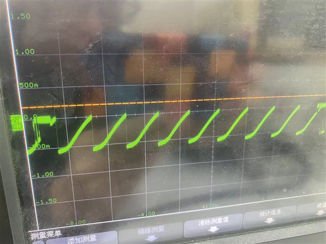

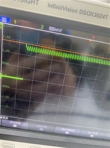

空载条件下,输出正负电源都是锯齿波,测得FBN和FBP波形如附件,VREF正常是1.2V左右
请问这会是哪里问题?为啥有一块输出是正常,其余四块不正常。器件极性没问题,全部使用MLCC电容。
哪位大神帮忙看下,不胜感激

    针对您在使用TPS65131正负压芯片时遇到的问题,以下是对可能原因的分析和建议:
    一、问题分析
    1. 输出波形异常
      • 空载条件下,输出正负电源都是锯齿波,这通常意味着存在高频振荡或不稳定现象。
      • FBN和FBP的波形异常也可能与反馈环路的不稳定有关。
    2. VREF正常
      • VREF(参考电压)正常为1.2V左右,这表明芯片内部的参考电压生成部分可能工作正常。
    3. 部分板子工作正常
      • 在相同的条件下,只有一块板子输出正常,其余四块不正常,这排除了设计错误的可能性,更可能是制造或元件差异导致的问题。
    二、可能的原因
    1. 元件差异
      • 即使是同一型号的元件,由于生产工艺、材料等因素的差异,也可能导致性能上的差异。特别是MLCC电容,其直流偏压特性、容量稳定性等可能因批次不同而有所差异。
      • TPS65131芯片本身也可能存在良品率问题,即部分芯片在特定条件下可能无法正常工作。
    2. 布局与布线
      • 电路板的布局与布线对高频电路的稳定性有很大影响。如果布局不合理或布线存在缺陷,可能导致高频振荡或不稳定现象。
      • 特别是与反馈环路相关的元件(如电阻、电容等)的布局和布线,需要特别注意。
    3. 电源与接地
      • 电源的稳定性和接地情况也可能影响电路的稳定性。如果电源存在波动或接地不良,可能导致输出波形异常。
    三、建议措施
    1. 检查元件
      • 逐一检查所有元件,特别是与反馈环路相关的电阻、电容等,确保其型号、规格、性能等与设计要求一致。
      • 对于MLCC电容,可以考虑更换为其他品牌或型号的电容,以排除电容性能差异导致的问题。
    2. 优化布局与布线
      • 仔细检查电路板的布局与布线,确保所有元件都按照设计要求进行布局和布线。
      • 特别注意与反馈环路相关的元件的布局和布线,避免高频振荡或不稳定现象的发生。
    3. 检查电源与接地
      • 确保电源稳定且接地良好。可以使用示波器监测电源电压和接地情况,以排除电源波动或接地不良导致的问题。
    4. 增加滤波措施
      • 在输出端增加适当的滤波措施,如LC滤波器或π型滤波器等,以减小输出波形的纹波和噪声。

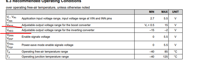

  • 你好,感谢指导!请问这颗芯片为什么wenbench中不能设置负压?
  • 您好
    wenbench是官方推荐的参考设计,这些参考设计大部分有测试报告,如果您填写的参数没有相关设计,可能是没有相关推荐设计,并不一定是这个IC不能负压。
    根据datasheet的图说明这个IC可以输出负压。只是官方没有针对性推荐相关参考设计在wenbench这个工具中。
