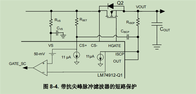

各位专家:
我们在使用LM74912设计时,遇到了以下问题,会导致工作异常,具体描述如下;
我们面是继电器作为总的开关,在初始上电时,因为外设启动电流大的问题以及继电器闭合时产生的震荡,进而导致输入电源是存在多个上下电波谷,最低为15V左右。
而且在实际测试时,发现,一旦出现这个波形,会导致芯片FLT引脚拉低,且不断电无法退出这个状态。
请问,这个问题应该如何完美的解决。
目前我们想到的办法如下:

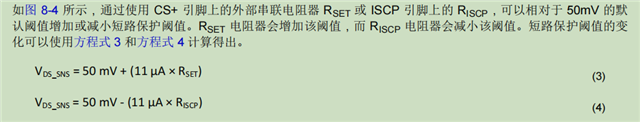

1)调整CS+上的电阻,但是问题是这个电阻的上限是多少?最大值上限是多少?
2)调整RVS的电阻值,这个电阻值是否有可靠的推荐值?如果没有,我们按照欧姆定律,确定不影响这个器件工作即可。
除此之外,是否有更好的解决办法、目前系统稳定状态下电压24V,电流3A;瞬时启动电流在10A左右。
