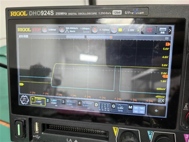

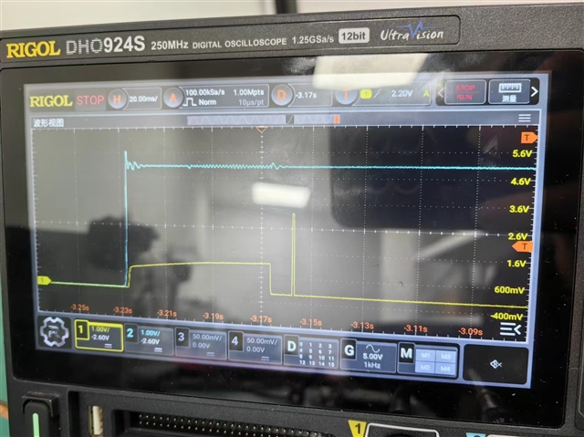

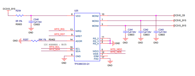

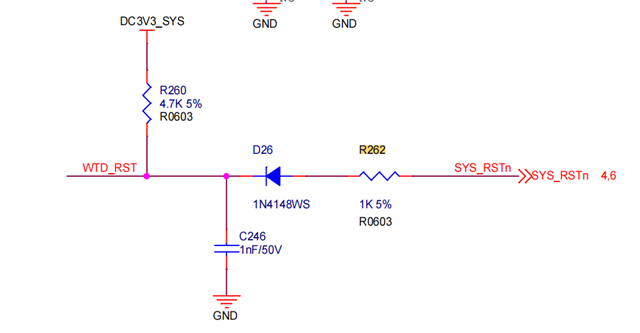

你好,TPS389C03-Q1这颗料遇到一个问题,就是一上电后,RST很快就被拉低了。不知道是BIST的原因,还是因为监测电压阈值原因,目前没有操作过任何寄存器,RST有做上拉,主要检测5V和3.3V,具体参考附件图片,请问有什么方法改善,谢谢

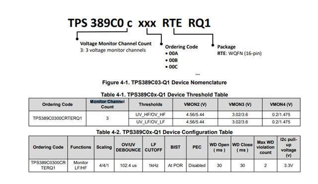

手册中哪部分有具体说明阈值的配置问题?
请您参考datasheet中关于通过I2C配置阈值的部分
我现在监控3.3V和5V的电压也不在阈值范围内吗?
请您仔细看我给您分享的帖子,关于这个问题那个帖子有相关说明。给您分享的帖子中他检测电压也只有3.3V
默认的阈值时多少?
