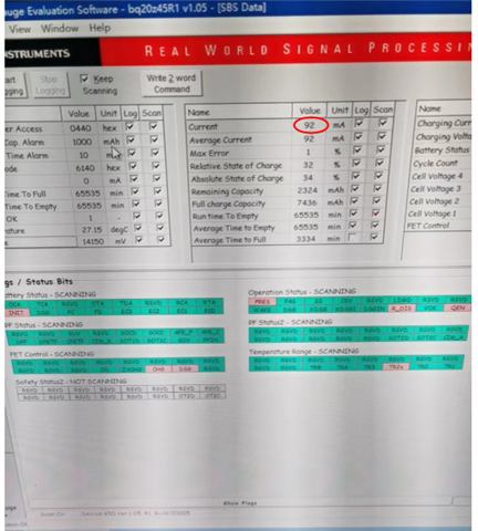

我司在生产带BQ20Z45芯片的电池包时,出现如下现象,请帮忙分析评估可能的原因:
1. 总生产了约2W个电池,所有电池生产工艺未变更,只是分了几批来采购元件,其中一批电池约4000个,出现了不良品,现象为成品电池在充电后,静态电流不能变成0,这个值都是在80-120mA之间,经过测量,此电流实际不存在,只是电量计错误显示值;
2. 电池按正常流程生产完成,老化后(对电池进行一轮充放电的循环,然后充保养电),在进行充电后,会随机出象不良现象;
3. 此不良现象不是在充电后必然出现的现象,而是在某一次充电就可能出现;
4. 出现此值后,电池在静放几个小时不等,如4-48小时,最终会自动变为0mA;
5. 最终会自动变为0mA的电池,在进行充电的动作后,还是会再次随机出现;
6.出现此值后,电池并没有进行充电,但是电量百分比会上升;
请帮忙提供分析思路,非常感谢!
