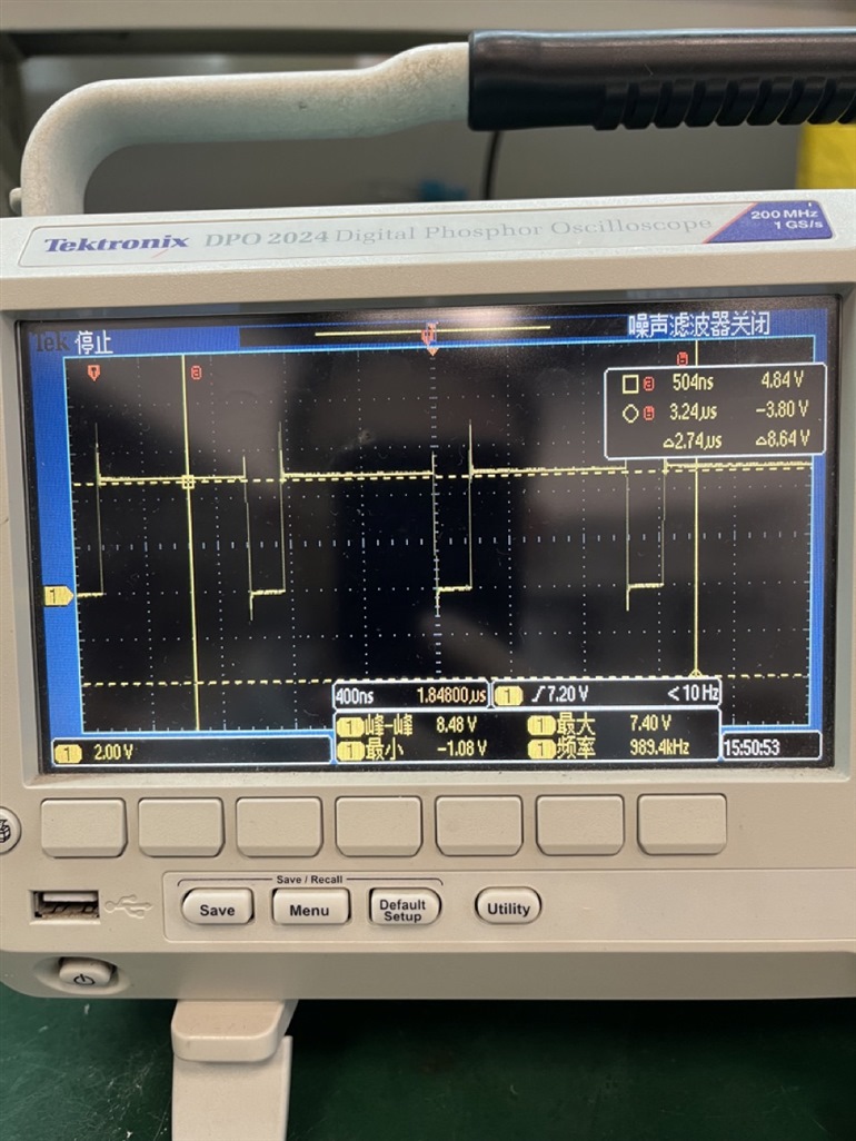

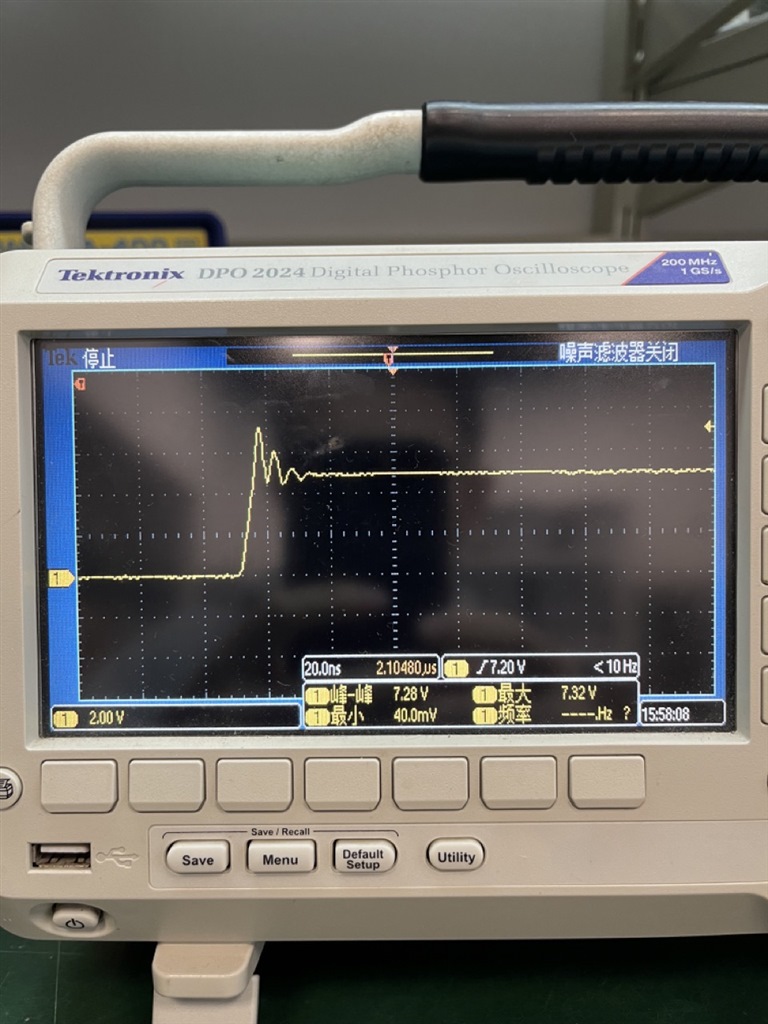

Hi,我在测试TPS61023。发现SW脚上的spike有点高,不知道是否正常。
Vin是4.2,输出5.0,带载10欧姆电阻。
波形如下,其中右图spike的波形。

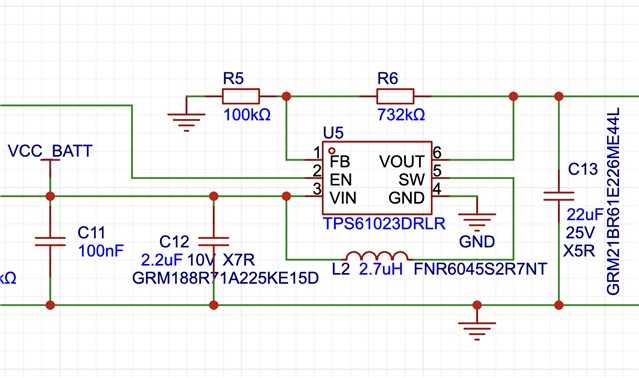

下面是sch和pcb。
以上,谢谢。

关于你的咨询,从你的波形看,spike是有点高。

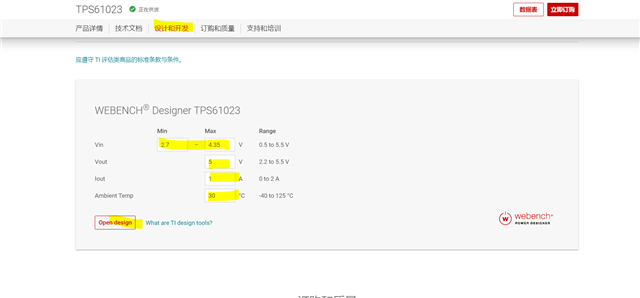

1. 这个芯片支持TI的电源设计工具webench, 你输入设计参数会自动生成电路图和PCB。
你可以看看。 里面的无源器件可以看到推荐型号。
https://www.ti.com.cn/product/cn/TPS61023
2. 参考下TI评估板的PCB和电路图。 page3 to page6.
www.ti.com.cn/.../slvubp5.pdf
