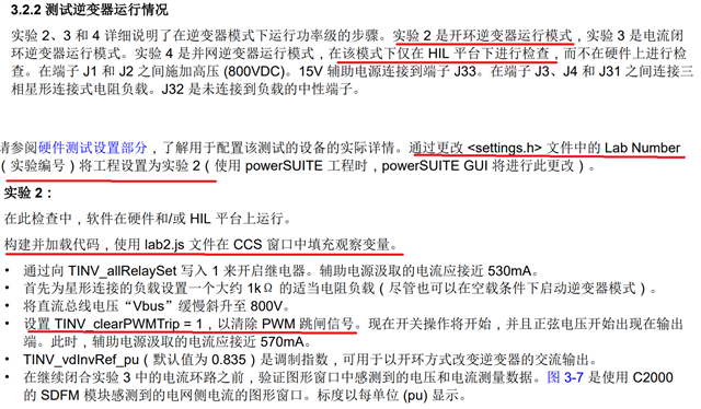

T-type三电平-TIDA-01606。使用DSP28379控制卡。控制卡无法正常发出驱动板上的PWM使能信号。也就是程序中的PWM—EN信号无法正常输出高电平。驱动板上的隔离芯片SN74LVC126APWR无法正常开启。驱动芯片无法接收pwm波信号,前级控制卡输出的PWM正常。

您好,
如果无PWM信号输出,请先测试TMDSCNCD28379D 子卡 | TI.com.cn是否可以正常工作。
这是TIDA-01606的设计手册,CCS工程文件在“3.1.2.1.1 打开 CCS 工程”部分介绍。
您好,
给TMDSCNCD28379D 子卡 | TI.com.cn单独供电,用示波器查看对应管脚是否有PWM输出。
您好,
参考设计开发文档中的“表 3-5. 测试参考设计的实验概述”,就是一步步根据开发过程设置的测试实验。
如果没有MCU基板第一个实验没条件做,那后面的实验是否有测试。
