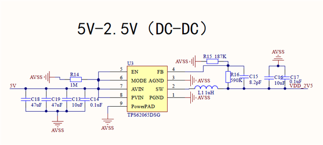

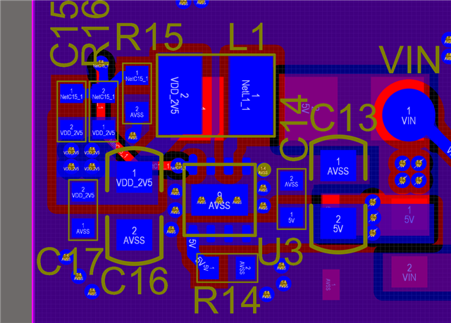

TPS62065: 空载电流9.8mA,请帮忙审查电路图或PCB Layout是否有问题,感谢!
Part Number: TPS62065
您好,
我们使用TPS62065实现5V到2.5V的电平转换,但是空载时DCDC电路存在9.8mA的电流,客户需要空载电流小于1mA。请帮忙审查电路图或者PCB Layout是否有问题?非常感谢。
