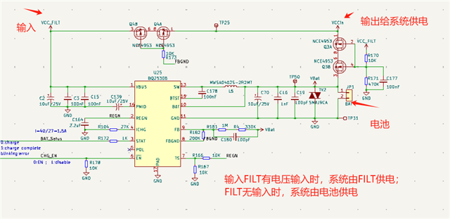

在BQ25306做电源充电发现以下问题,
1、不接电池空载时,电感有一点响声,不大需侧耳听,但是接上电池后就没有这个声音了。尝试用了大体积的电感和钽电容,现象未有改善。
2、接上电池后,输入电流确实有1.1A左右,但是当在电池正极串联万用表测电流时,没有输出。输入电流也几乎为0,相当于未充电。
3、考虑到BQ25306 PMID的电流不大,打算BQ25306的FBgnd引出控制mosfet从而给系统供电。测试时发现当不接电池时,设备能正常工作,
但是当接入电池,用过一端时间后会出现死机现象。
电路如下
