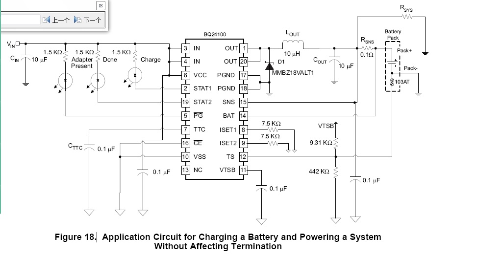

请问有没有可以同时限制输入/输出电流的锂电池充电管理芯片推荐?
Other Parts Discussed in Thread: BQ24105
TI的技术支持:
    诸位好。
    请问有没有一款支持3串(12.6V)锂电池组,输入电压满足15~18V,可以同时配置最大输入电流、最大充电电流的充电管理芯片?另外电芯是不可拔除式的,类似于附件图里这样的应用。
    附件图里是BQ24105的手册的第26页,我照着此图设计了实验板,但是实际测试中,发现一个问题:我原本的设计意图是通过设置R(iset1)和R(iset2)限制充电电流,当负载Rsys有一个较大的瞬时功耗时,让负载从电池取电,不会从前级的适配器取电,但是实际测试中,发现限制的仅是通过Rsns的电流,OUT脚上的电流还是会增大从而导致IN脚上的电流增大,结果把适配器拉死了。
    请问有没有支持附件图里这样的应用,还外带限制输入电流的芯片可以推荐一下?谢谢了。
