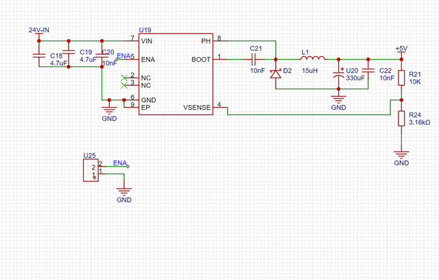

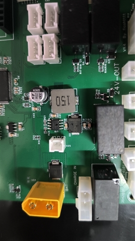

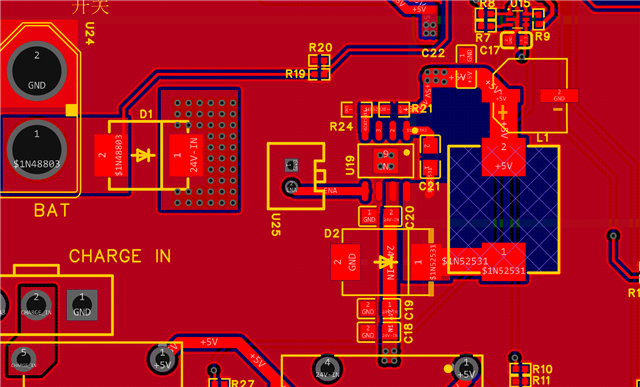

芯片上电瞬间发生击穿,一共贴了5块板子只有一块能正常工作,测试过无论EN是否是能芯片都会击穿,不知道是什么原因导致的。PCB为4层板
  • TPS5450芯片在上电时击穿可能由以下几个原因造成:
    上电瞬间你测一下输入电压,如果输入电压超过芯片的最大额定值,可能会导致芯片击穿。
    上电瞬间的电压尖峰可能会超过芯片的耐压范围,导致击穿。
    不良的PCB布局可能会引起寄生电感和电容,导致电压尖峰。
    特别是输入电容的位置和走线的宽度需要特别注意。
    散热不良:如果芯片的散热设计不佳,可能会导致过热而损坏。
    从这几点你排查下问题。
    这个芯片支持webench,你在看看电路设计有没有问题。
