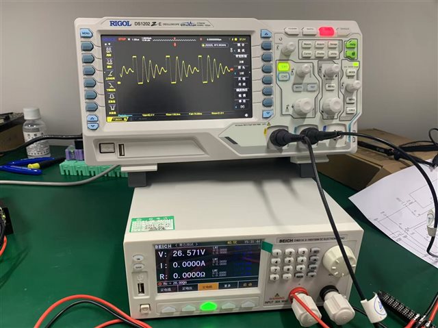

我设计了一个LM5116电路,需求是:+56V输入,+27V/12A输出;今天小板设计制板回来了,马上焊接上新品进行了测试!能够输出27V的电压,电流的话暂时拉到了5A,因电子负载功率有限,最多只能拉到5A。
但是在实际测试时发现了以下问题:测试SW输出管脚的波形,空载时,不是方波,且频率与我设计时的频率不符合!如下图:

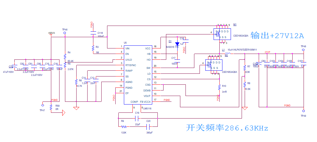

设计原理图如下:

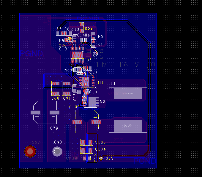

PCB Layout图如下:
不知是不是Layout的原因,还是说哪个器件选择有问题?还请帮忙解惑。另外还请帮忙确认此电路是否可以拉到12A电流?万分感激!
