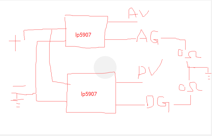

各位工程师好
       我现在电源设计用了2个LP5907-3.3v的LDO芯片,设计开始是锂电池供电,上面AV给芯片模拟部分供电,下面DV给数字部分供电,现在我手上有2块430LP,因为这个电源板设计出来是与430LP(5529)插排配合的的,,所以数字DV是带电压(3.3v电压,5V的没有用)的,然后锂电部分由于没有电池,我就用另外的430G2LP的VCC(测试3.5V)供电,发现G2在没上USB的情况下板载LED亮了。。。。。。
请TI工程师分析下可能是什么情况,PCB的layout我也看过好久了,两片LDO芯片都是十分靠近+-两个焊点的,所以+-走线非常短,99.9%可能不会出现布线问题。
