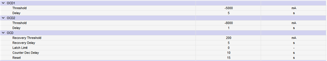

放电过流保护设置的OCD值与实际不匹配,并且不自动恢复需要手动RESET
放电过流保护值OCD1设的是-5000,OCD2设置的是-8000,但是实际放电-4000就保护了是什么原因?并且无法充电恢复,需要手动RESET
