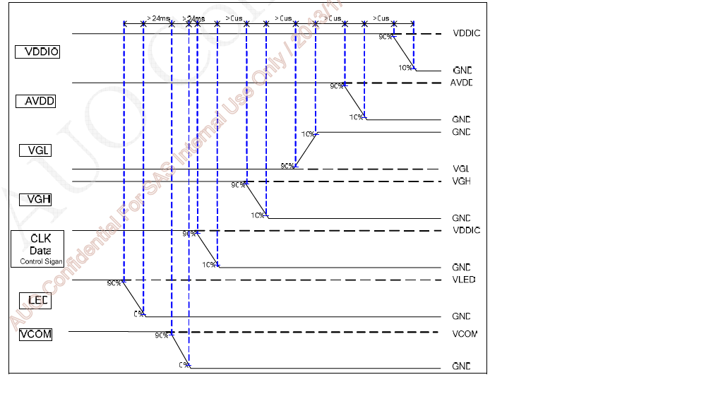

请问一下TPS65150下电时能否控制VGH、VGL、AVDD、VCOM时序?
您好。那两个Delay Pin 不是控制上电延迟的吗? 能控制下电的时序吗,修改电容的话可能会把上电的时序弄乱吧?谢谢!
你好,看成上电顺序了,这颗芯片没有下电时序处理,如果需要可以试试MCU控制,或者采用LM3880(先开后关),谢谢。
