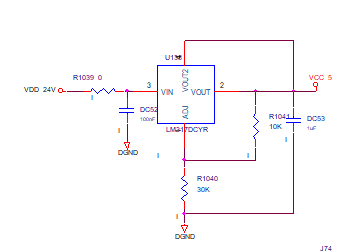

LM317: LM317无法正确输出电压
Part Number: LM317
按照图中所示电路,为什么输出不了5V,输出电压十几V
  • 感谢您对TI产品的关注!
    关于你的咨询,首先你要明白LDO和buck的区别。
    LDO是一种低压差线性稳压器,通过调节管的输出电阻将输入电压降压到所需的输出电压。其工作原理基于电阻调节,通过误差放大器调整输出电压,保持输出电压稳定‌。
    重点低压差。
    ‌BUCK转换器基于电感和开关管工作,通过周期性地切断电感上的电流,将输入电压降压到所需的输出电压。其工作原理基于开关调节,通过控制开关管的开关状态来实现电压转换‌。
  • 手册里不是写VI-VO在3到40之间吗
  • 输入输出的宽范围不代表压差也是宽范围。
