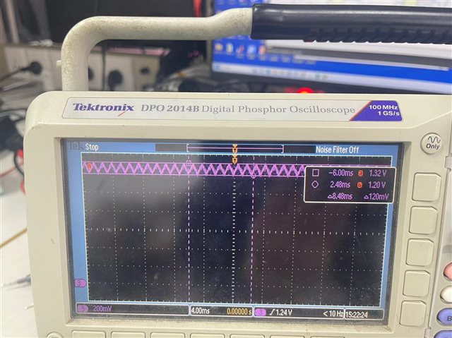

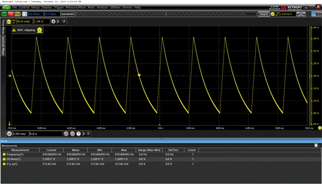

供电,量测输出的电压波形,纹波非常大,出现异常

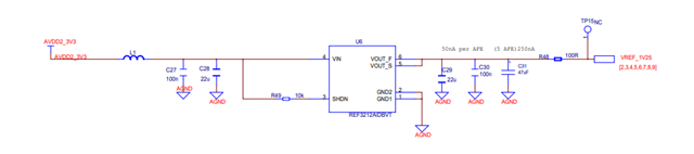

感谢您对TI产品的关注!关于你的咨询,前端不需要加电感。你看看下面设计。
不是电感, 是0欧姆电阻
参考上面的设计即可。
输出电容取值过大,可能影响控制环路动态特性,参考规格书上的设计指南取值。
