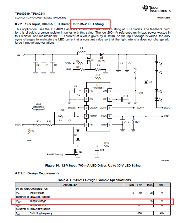

如附件图,TPS40211,空载最大电压如何设置的,是否是D2,齐纳稳压二极管限制,Up to 35V 是如何设置的呢(空载的时候).
