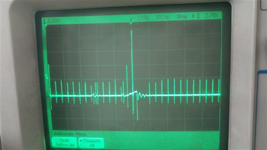

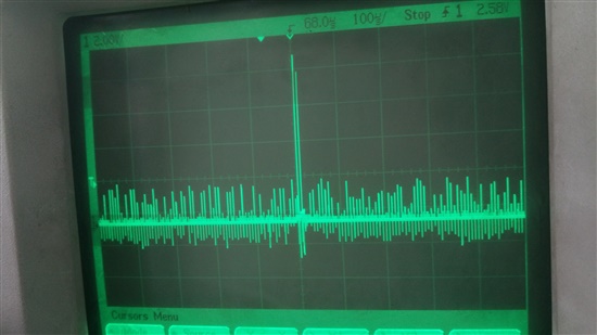

最近用LM5116测试一个电源,输入电压40-60V,输出24v/7A,做出来之后,电压正常,就是带不了负载,波形也不正常,电路图如下
SW Pin波形如下,也不清楚为什么会是这样,HO管脚波形与此一样,空载
LO波形

  • 楼主,你把MOSFET改成耐压值小引起的,使用100Vmos管,IRF740是400V的MOSFET,Qg比较大,芯片的驱动能力不一定够。另一方面,你测量一下12脚和13脚的波形,这里检测的电流波形噪声应该会比较大,你这里检测电流的线走得太长,有噪声串入,可能触发到限流点,具体的布线可以参照一下LM5116的评估板上的走线,或者规格书中的layout 布线原则优化一下PCB。

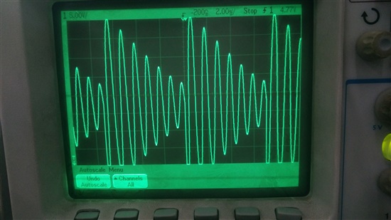

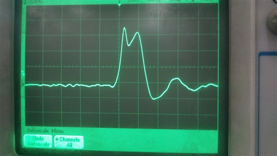

  • 谢谢你,我先对12、13脚波形进行了测量,结果噪声确实非常大,还有一些尖峰,如图
    12脚波形,幅度档位2V,时间档位100us
    13脚波形,幅度档位2V,时间档位20us
    根据这个波形,按照资料上显示,确实会出现限流保护的情况,正在进一步修改中
