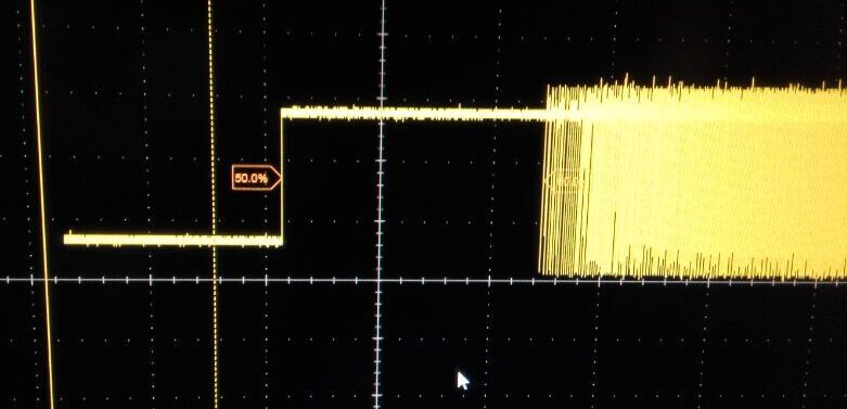

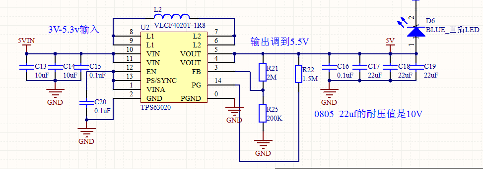

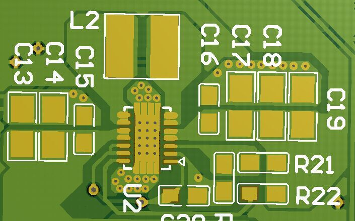

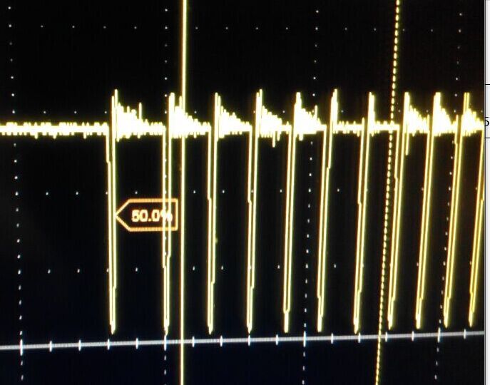

我在使用TPS63020芯片做设计,我设计的是输入范围在3V到5.3V输入,输出5.5V,在实际使用中有两个问题:1、实际输入电压不能高于4.7v,高于4.7V,芯片会自动断电,没有输出;2、在4.7V以下的输入,芯片刚开始可以正常稳压,但是过了1s-2s的时间,输出电压发生波动。
哪位大侠帮我指点指点?

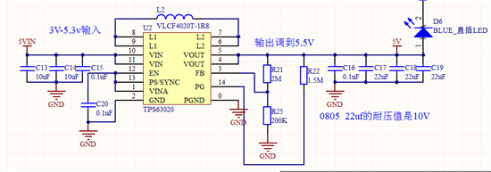

哪位大侠帮我指点指点?

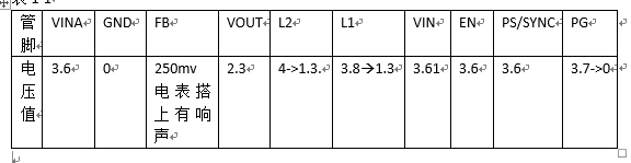

测试现象3:设定4.5v输入,在空载的情况下上电,电流飙升到1.8A,虽然慢慢下降到0.76A.
具体讨论,我转到ti的英文论坛去了:https://e2e.ti.com/support/power_management/non-isolated_dcdc/f/196/p/454399/1639828#1639828
