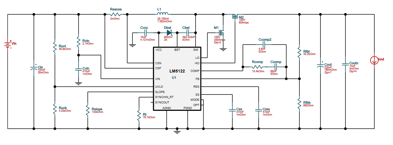

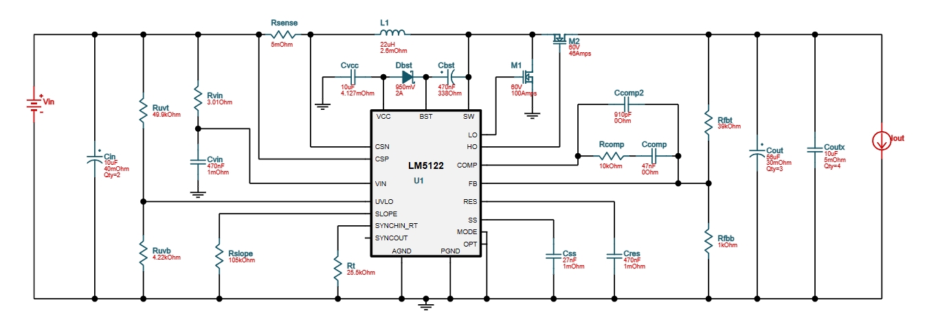

LM5122: 输出两种电压器件参数选择问题
Part Number: LM5122
        项目输入电压18V-36V,输出电流3A,设计要求输出48V和76V两种电压(通过MOS开关控制FB脚分压电阻并联值,输出48V或76V),在WEBENCH仿真得出的电路图输出48V和76V的电压的话,电感、COMP脚阻容值和SLOPE脚电阻值和SYNCHIN_RT脚电阻值都不一样,我应该选择哪些参数的器件,如果LM5122芯片不合适的话  有没有比较合适的芯片。
  • 您好,
    在您的应用中,由于输出电压有两种(48V和76V),可能需要不同的参数来优化每种输出电压下的性能。而LM5122只有一个输出,因此很难同时满足两个不同输出电压的应用需求,我也帮您查找了其他两路输出的芯片,遗憾的是输出能力达不到您的需求,因此我们建议您将问题发布在E2E英文技术论坛上(https://e2e.ti.com/p/addpost),将由资深的英文论坛工程师为您提供帮助。
