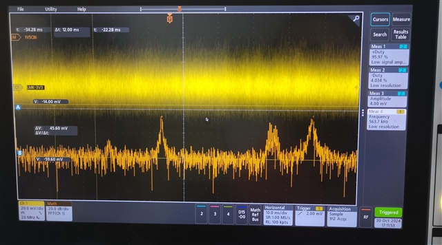

你们好,我有一个项目使用了该芯片,芯片输入12V,输出1.5V,25A给FPGA供电,开关频率为500KHZ,发现该芯片的输入和输出有一个低频的噪声,影响到我系统的成像,我想咨询一下为什么会产生这个低频的干扰?

您好,
请关注PCB布局和输入和输出电容的值,TI提供了EVM请参考
https://www.ti.com.cn/tool/cn/LM27402SQEVAL
或者适当调高开关频率,如果仍旧没有解决该问题,建议使用示波器看下噪声来源。
