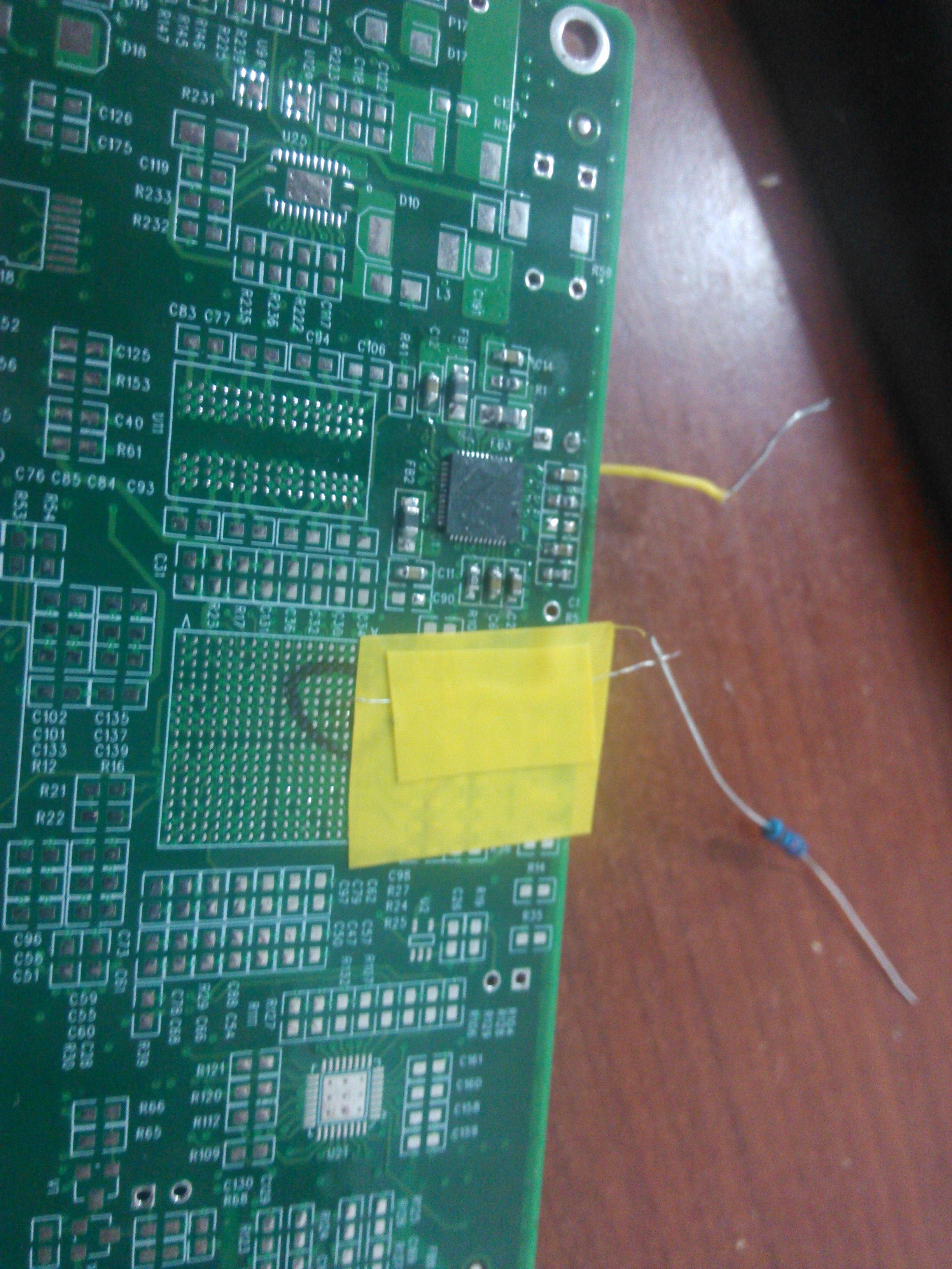

您好,我这个工程的处理器部分几乎是照抄BBB的电路,附件中是我电源部分的原理图。
我板子单测电源的时候只焊接了TPS65217C和他周围的阻容,第一次试验,VCC_5v上5V电,然后测得RTC的那个1.8V点是存在的,但是直接把他连接到PWR_EN上电路没反应,于是我又用电源产生了一个1.8V的使能信号,用鳄鱼夹夹到一个10K的直插电阻上,用手拿住碰触AM3352(还未焊接)的BGA的那个使能引脚,然后TPS65217C的各路输出都正常。
问题来了,因为我测试的时候感觉都正常,然后把AM3352 DDR FLASH都焊接上去之后,加电 sys_5V ,VCC_3v3AUX,VCC-3v3A的指示灯都只删了一下,然后就灭了,我测了下这时电源部分的各路输出信号均不存在,拆掉磁珠后测得L1 L2 L3引脚 对地短路,阻抗100欧姆以内。
后来我又焊接了多余的试验板子,还是只焊接电源,就是如图所示,我用极细的线把BGA上的那个使能脚印出来,上电后,经过多次试验得到的现象是:
1.VCC_5V(或直接接MINIUSB效果一样)上电后,不加使能测得RTC的那个1.8V存在,然后SYS——5V的指示灯亮5秒,灭一秒 重复。。
2.加使能(从实验室直流电源加1.6-1.8v使能,无论是加在那个10K电阻的哪一段效果都一样,先加电源后使能)后,VCC_3v3aux的LED和 3v3A指示灯都只闪一下,然后灭掉,总电流显示0
3。断电后测试,去掉磁珠,L1 L2 L3全部,或者部分(多次试验测得)对地短路,阻抗100以内。
4.再次上电,SYS_5V指示灯亮5秒,灭一秒
5.加使能结果同上
6.以上测试了多片TPS65217C和D,进货渠道很多,因为其他都是真的,所以应该能保证是真的
疑问:之前是鳄鱼夹夹住电阻点使能的BGA引脚没问题,之后是用线印出来就有问题,这时为什么,而后我没再敢测试,怕烧。已经烧毁很多了
