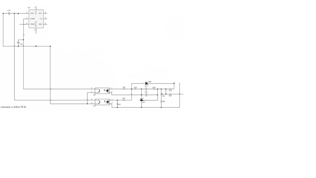

我司使用的線路為以下形式:
  1. 星博RD上網自行查閱零件PCN文件,於2022年12月有電氣特性變更、2024年8月印刷圖文變更
比對系統舊承認書與網路新承認書差異,新版多了下列紅框部分其餘參數相同
請確認新版承認書多了此項條件與此次生產問題短路時Vcc無法被拉掉至UVLO是否關聯

  1. 原始啟動電流試算90√2/(100K*3)=0.424mA
對策啟動電流試算90√2/(120K*3)=0.353mA
100VAC滿載啟動時間如下圖符合產品規格6S max
Ps.若改為150K*3顆啟動時間約5.3S
調整變小啟動電流亦能改善短路時Vcc無法被拉掉至UVLO是否有關聯
