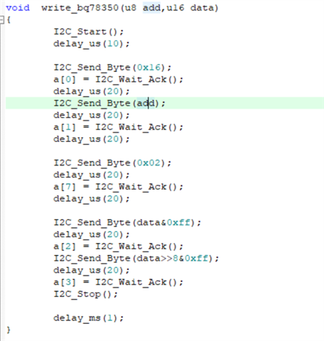

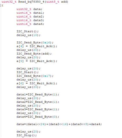

大佬们,读取BQ芯片 ManufacturerAccess() 先写 0x16 ->0x00 -> 0x0006(读取地址 先发地位) 再读 0x16 ->0x23 -> rs:0x17(不响应了) 返回值全是0xFFFF
读取正常什么电压寄存器值都是正常的
