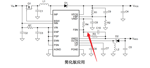

TPS65130: -15V输出异常且webench无此器件无法仿真
Part Number: TPS65130

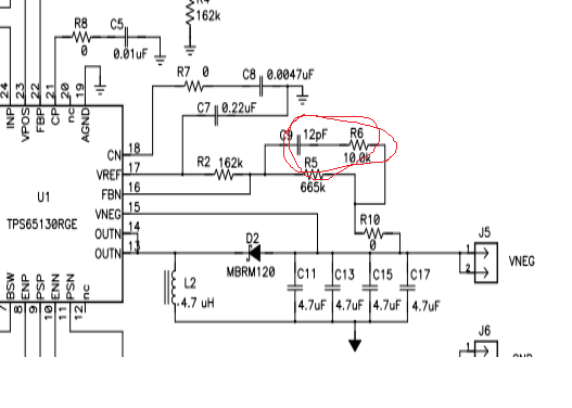

  1. 依据手册计算反馈环路等器件参数,5V输入,+15V/0.2A正常,-15V输出跳动-14~24V,但反馈电阻阻值计算合理。通过其他论坛查找,在C10串联51k电阻变好,请问是什么原因。
  2. 如何通过WEBENCH仿真该器件。
