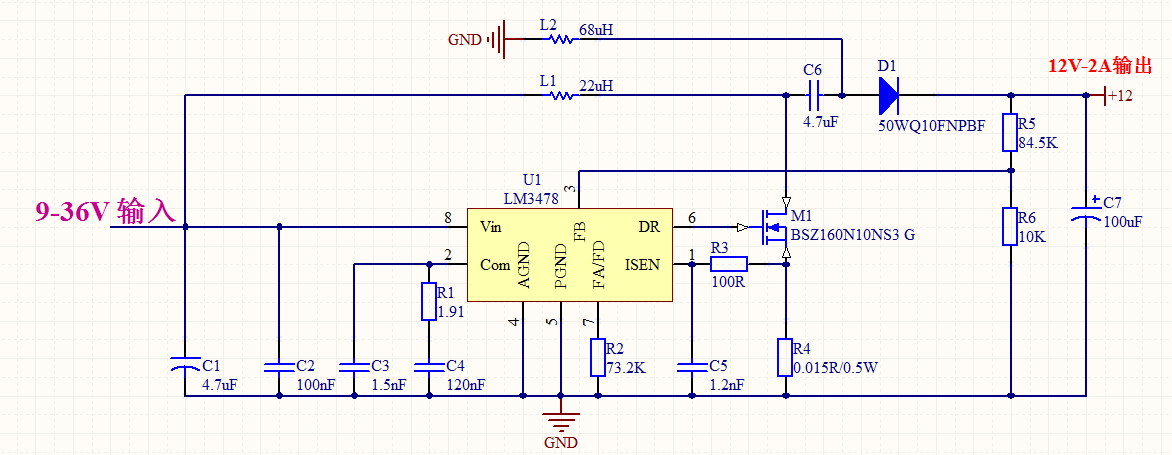

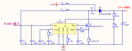

我想做个电源:
输入:9-36V直流。
输出:12V 2A
我在TI 官网的自动设计里找到如下电源方案。不知道可不可行的啦?
(有些元件不是标称值的,到时要改成标称值)
R4是0.015R 这个电阻还有必要保留吗?
谢谢!!!
要求宽电压输入:9V—36V输入都行。
输出是固定12V ,电流可达到2A就够了。
谢谢啊!!!
楼主,LM3478是做升压的boost芯片,在输入电压高于输出电压时,升压电路是没办法正常稳压的。你输出在输入电压的中间,需要使用楼上说的buck-boost芯片来解决。
谢谢支持。
我现在确定用LM25118来做这个电源。
我用TI是在线设计弄出来的原理图和LM25118的规格书的原理图对比。发现它们的元件参考基乎不相同的。
我应该以那个原理的元件参数为准?
