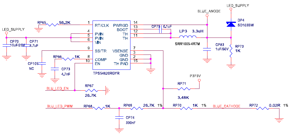

Vin DC 13.5V 負載接LED 不會損壞TPS54620,電路一切工作正常。 當不接LED(負責)后,只要一上電,IC TPS54620 直接燒掉了。請問是什么原因,需要加什么電路可以保護呢。附件上原理圖。

楼主,你的这个应用是想通过外加一个PWM信号注入到VFB,调节输出电压是吧,在LED不接的时候,你PWM的信号还有么?你说的TPS54620直接烧掉,有没有测一下各个PIN脚对地的阻抗是怎样的?
