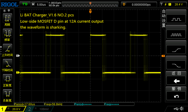

LM5122: 请教,DC-DC 22V升压到63V 板子出现吱吱声的原因。
Part Number: LM5122

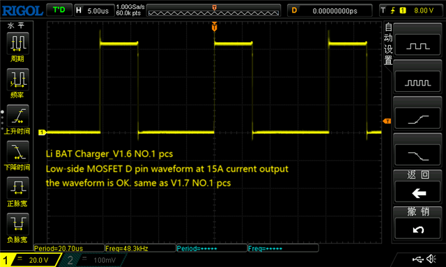

DC-DC 22V升压到63V@18A 板子在输出电流为10A时候,出现吱吱声,检查master channel 的低边三极管D极波形,发现其抖动。
