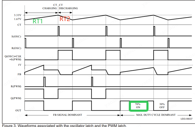

UCC2809的规格书里定义了最大的占空比事70%,且通过3脚和4脚的电阻可以来设定开关频率和占空比,如果在设计的时候将最大占空比设置成了80%会有什么问题?
CT charge 和CT discharge的时间是根据电阻来决定的吗? 例如RT1是16.5k,RT2为4.3k时,最大占空比时70%还是80%?
会影响输出,进而对于IC造成损伤甚至损坏。
https://www.ti.com.cn/cn/lit/ds/symlink/ucc2809-1.pdf
在datasheet 第五页Oscillator有详细说明。
the PWM controller will run independently at the frequency set by RT1, RT2, and CT.这是原文对于这部分说明。
RT1, RT2, and CT决定运行的频率。
