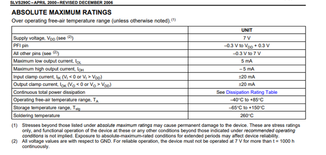

焊接上PCB,烧录之后大约70%~80%的不良,直接短路。对应的规格书没写引脚能耐压多少V? 申请技术支持
