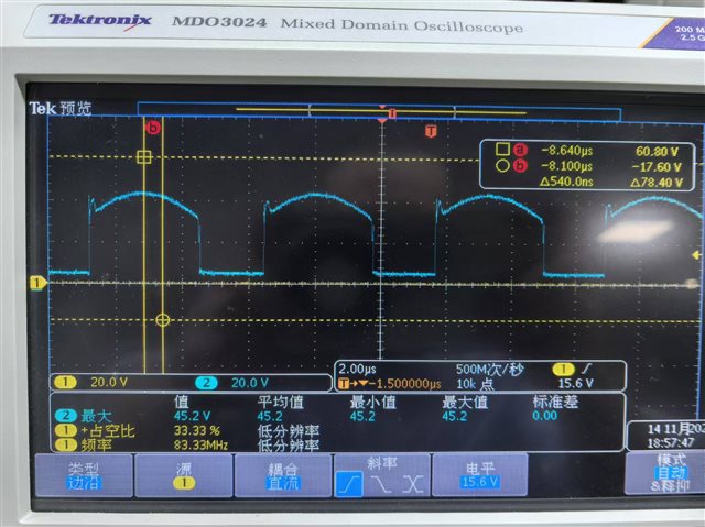

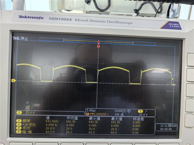

LM5026: 输入15-36V 输出28V3A,设计效率有问题,1A效率89%,2A86% ,3A时效率只有85%。 而且在2-3A负载时效率随器件发热而降低,测试未发现异常,只有开关MOS的Vds波形有问题,在mos关闭后VDC会逐渐上升然后下降,形成一个馒头波
Part Number: LM5026
第一个图是重叠时间小的,time引脚电阻30K第二个图是68K,都有一个现象就是VDS的电压波形不对,不知道时哪里设置不对引起的

    LM5026在设计时遇到效率问题,主要表现为随负载增加,效率逐渐降低,且在2-3A负载时效率随器件发热而进一步降低。同时,测试发现开关MOS的Vds波形异常。
    1. 效率问题‌:在1A时效率为89%,2A时降至86%,3A时仅为85%。这可能是由于电路设计、元件选择或布局不当导致的损耗增加。
    2. Vds波形异常‌:mos关闭后VDC逐渐上升然后下降,形成馒头波。这可能是由于同步整流时序异常、驱动信号震荡或变压器问题引起的。
    建议检查同步整流时序、驱动信号以及变压器,同时考虑优化电路设计和元件选择,以提高效率和解决Vds波形异常问题‌。

    1. Vds波形异常‌:mos关闭后VDC逐渐上升然后下降,形成馒头波。这可能是由于同步整流时序异常、驱动信号震荡或变压器问题引起的。
    2. 目前未使用同步整流,使用的是两个200V10A的肖特基二极管
  • 您好
    请检查您的驱动信号以及您的反馈信号的是否存在延迟或者震荡导致出现这种情况。
