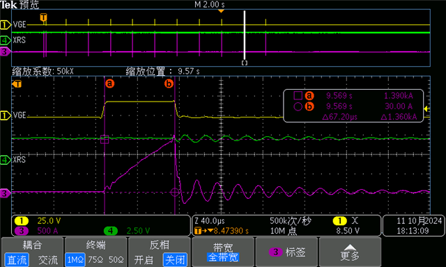

UCC5870-Q1前端控制输入为DSP,输出端驱动IGBT

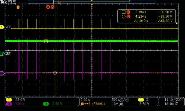

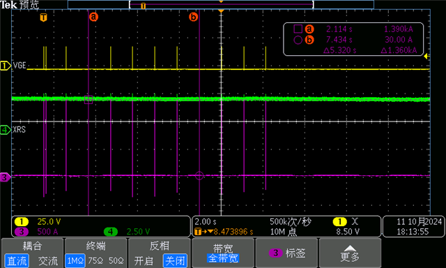

在进行短路试验时,IGBT发生退饱和。退饱和发生后,UCC5870-Q1 控制IGBT关断,同时向DSP上报退饱和状态。经过约1.04s后,重新驱动IGBT开通,因IGBT输出一直处于短路状态,再次发生退饱和,关断IGBT。经过约1.04s后,再次开通IGBT,重复发生退饱和现象。重复多次后,关闭输入电源。
图中,红色信号为流经IGBT的电流;黄色信号为驱动器输出的驱动电压。是否存在因UCC5870配置错误,导致重新驱动IGBT开通的情况?
  • 您好
    根据您提供的资料
    这个可能性比较低,因为您的说明中表示UCC5870会根据相关配置进行保护,并将相关信号发给DSP进行处理,同时会根据DSP的信号进行重新开启。所以IC配置的原因比较低。
