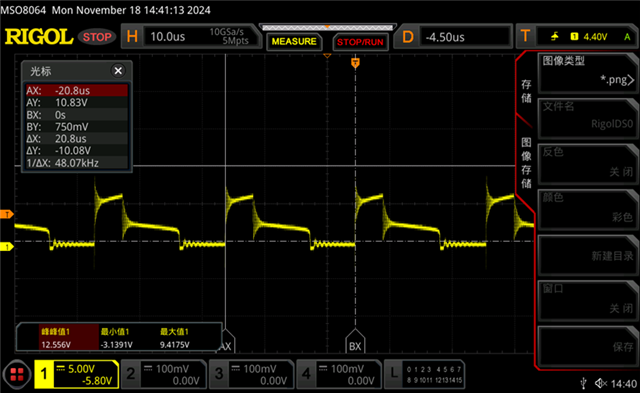

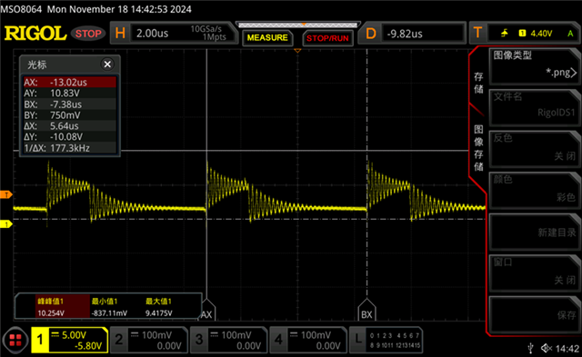

TPS92641: 三路相同参数的LED驱动电路,其中一路电流输出异常
Part Number: TPS92641
三路LED驱动画在同一块电路板上,阻容值完全相同,异常路LED+的频率与另外两路正常的不一样,异常路的频率不符合数据手册给出的计算公式计算的值,
图一为正常路驱动经过电感之后(LED+)的电压波形,图二为异常路驱动经过电感之后(LED+)的电压波形
                                图二
                                    图三
现在采用的是模拟调光模式IADJ输入给芯片,9脚给高电平,由模拟电压控制LED的电流大小,电流最大设置20A。打样了10片板子,有两片会有一路LED电流输出异常,现象如下:
现象:从0开始增大IADJ脚的电压,刚开始可以线性调光,电压到达某一个电压值之后再调大电压电流调节不上去,反而会掉到一个固定值,模拟电压再往小来调节,电流不会相应的变化,
维持在异常的电流值,除非将电压调到0再往上调节才能调节电流大小,但调节到某个电压值之后也还是有以上情况出现
请问一下,这个可能是什么原因造成的?
