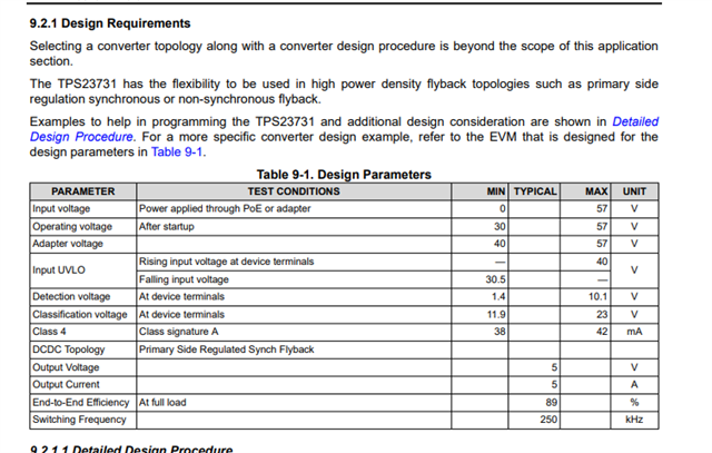

Hi
I Have a question about TPS23731 which can support 22V/1.2A?
If so, are there any design documents for reference?
or have any suggested solution?

您好
根据datasheet的说明应该可以支持。
关于电路相关资料您可以参考官方的参考设计。但是由于参数不同请您按照datasheet中的设计细节说明做针对于您项目的更改。
https://www.ti.com.cn/tool/cn/PMP22806
这是官方的参考设计,
https://www.ti.com/lit/ds/symlink/tps23731.pdf
上面是datasheet的链接第42页9.2.1.1 Detailed Design Procedure。
